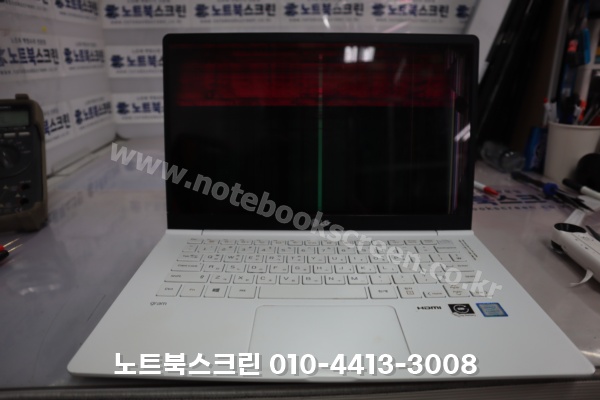

화성 병점에서 오신 고객님의 노트북 상태를 점검하기 위해 전원을 켜보았습니다. 화면 오른쪽 모서리 부근에 가해진 충격으로 인해 내부 액정이 완전히 파손되어 있었고, 그 충격 지점을 중심으로 검은 멍과 함께 화면 전체에 세로줄이 가득 차 정상적인 화면을 전혀 볼 수 없는 심각한 상태였습니다.
다행히 외부 모니터를 연결해 메인보드의 구동 상태를 확인해 본 결과, 다른 부품에는 이상이 없는 '단순 액정 파손'으로 진단되었습니다. 고객님께 수리 시간과 과정을 명확하게 안내해 드린 후, 곧바로 내부 패널을 새 액정으로 교체하는 작업을 진행했습니다.

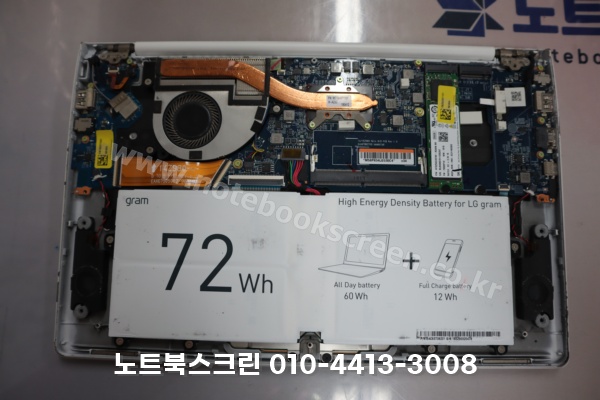

1. 안전을 위한 내부 배터리 분리
모든 노트북 수리의 첫걸음은 안전입니다. 노트북 하판 케이스를 전용 공구로 스크래치 없이 정밀하게 분리한 뒤, 메인보드와 연결된 배터리 커넥터를 가장 먼저 탈거합니다. 미세한 전류가 흐르는 상태에서 디스플레이 케이블을 만지면 메인보드 쇼트가 발생하여 전원이 켜지지 않는 심각한 고장으로 이어질 수 있기 때문에 반드시 거쳐야 하는 필수 과정입니다.

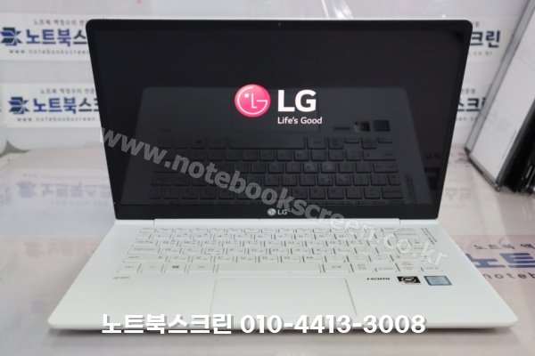

최종 검수까지 완벽하게 마친 LG 그램 14 노트북입니다! 처음 입고되었을 때의 처참했던 깨진 화면과 지저분한 세로줄은 온데간데없이, 다시 처음 구매했을 때처럼 깨끗하고 선명한 화면 본연의 화질을 완벽하게 되찾았습니다.
화성 병점에서 분당 오리역 매장까지 먼 걸음을 해주신 고객님께서도 당일에 방문하여 잠시 대기하신 후, 새 노트북처럼 깔끔하게 수리되어 즉시 출고되는 모습에 매우 만족해하셨습니다. 기다리시는 시간을 최소화하여 신속하게 기분 좋게 인도해 드렸습니다.
