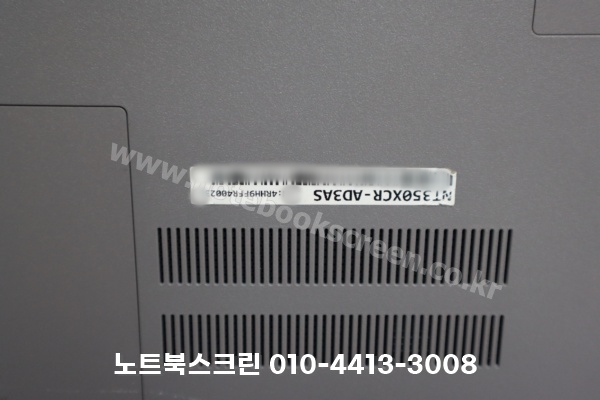

수리 모델 및 입고 당시 증상 : 삼성 노트북 Plus (NT350XCR-AD3AS)
이번에 접수된 모델은 깔끔한 디자인과 합리적인 가격대, 훌륭한 확장성으로 인강용, 재택근무용, 사무용으로 엄청난 판매량을 기록한 삼성 노트북 Plus 15.6인치(모델명: NT350XCR-AD3AS)입니다. 일상적인 용도로 쓰기에 아주 탄탄한 노트북입니다.

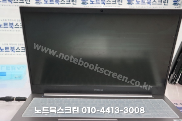

수원 팔달구에서 오신 고객님의 노트북 상태를 확인하기 위해 전원을 켜보았습니다. 노트북 화면 중앙 왼쪽 부분에 무언가에 찍힌 듯한 강한 충격 흔적이 고스란히 남아있었습니다. 충격 지점을 중심으로 사방으로 하얗고 검은 내부 액정 파손(크랙)이 발생했고, 화면 전체가 지저분한 가로줄과 세로줄로 뒤덮여 정상적인 윈도우 부팅 화면을 전혀 알아볼 수 없는 상태였습니다.
노트북 액정은 얇은 유리 재질의 패널이 포함되어 있어 펜을 올려두고 닫거나 가방 안에서 꾹 눌리는 등의 작은 충격에도 쉽게 깨질 수 있습니다. 다행히 외부 모니터 연결 테스트 결과 메인보드 구동에는 아무런 이상이 없는 '단순 액정 파손'으로 진단되어, 준비된 고화질 새 액정으로 신속하게 교체 작업을 진행하기로 했습니다.

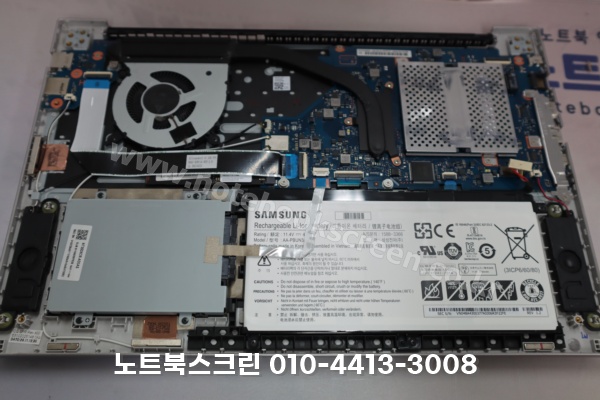

노트북 분해 수리에서 가장 우선되어야 할 원칙은 안전입니다. 삼성 노트북의 하판 케이스를 전용 오프너 툴로 스크래치 없이 깔끔하게 분리한 후, 메인보드에 연결된 배터리 커넥터부터 신속하게 탈거합니다. 전류가 차단되지 않은 상태에서 디스플레이 핀 케이블을 만지면 쇼트가 발생해 메인보드 회로가 타버릴 수 있으므로 필수적으로 거쳐야 하는 중요 단계입니다.

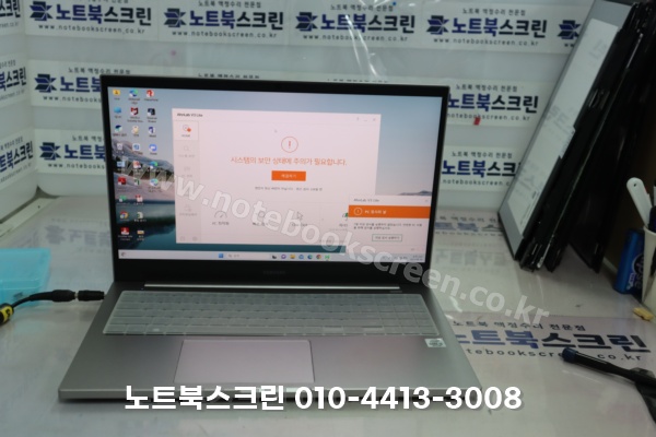

상판 케이스를 완전히 닫기 전에 배터리를 임시로 연결해 1차 화면 테스트를 실시합니다. 전원을 켜자마자 삼성 로고가 선명하게 출력되며 기존의 지저분했던 깨진 자국과 세로줄이 감쪽같이 사라진 것을 볼 수 있습니다. 빛샘 현상은 없는지, 불량 화소가 없는 무결점 패널인지, 밝기 조절은 단계별로 잘 작동하는지 꼼꼼하게 검수한 뒤 전면 베젤을 빈틈없이 완벽하게 조립하여 작업을 마무리합니다.
