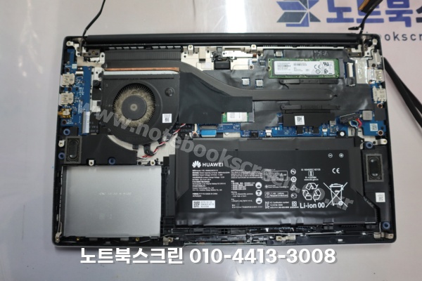

1. 안전을 위한 내부 배터리 차단
노트북 내부 부품을 다루기 전 가장 먼저 해야 할 작업은 전원 차단입니다. 하판 케이스를 전용 공구로 흠집 없이 정밀하게 분리한 후, 메인보드와 연결된 배터리 커넥터를 안전하게 탈거합니다. 전류가 완전히 차단되지 않은 상태에서 디스플레이 핀 케이블을 만지면 쇼트가 발생해 메인보드가 손상될 수 있으므로 언제나 안전을 최우선으로 작업합니다.

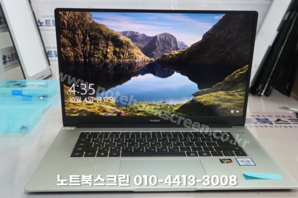

4. 꼼꼼한 가조립 및 완벽 검수 테스트
상판 케이스를 완전히 닫고 베젤을 덮기 전, 배터리를 임시로 연결하여 1차 화면 테스트를 실시합니다. 전원을 켜자 깨진 자국이나 가로세로줄 없이 깨끗하고 선명한 화면이 완벽하게 출력되는 것을 확인할 수 있습니다. 빛샘 현상은 없는지, 불량 화소가 없는 무결점 패널인지, 밝기 조절은 정상적으로 잘 작동하는지 종합적인 검수를 마친 후 전면 베젤을 빈틈없이 결합하여 작업을 마무리합니다.
