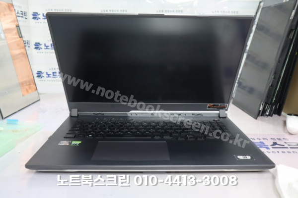

인천 남동구에서 온 박스를 조심스럽게 개봉하여 에이수스 ROG 스트릭스 G17 G713QM 노트북의 외관과 힌지 상태를 먼저 확인했습니다. 게이밍 노트북답게 17.3인치의 거대한 크기와 묵직한 무게감을 자랑하는 멋진 모델이었습니다.

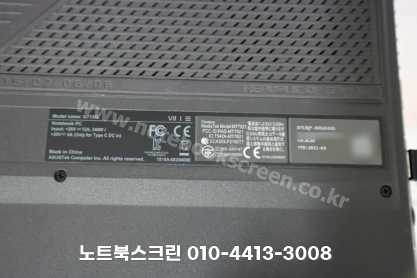

에이수스 노트북 정확한 모델명 확인하기
에이수스 노트북은 보통 바닥면 패널에 아주 작은 글씨로 모델 정보가 인쇄되어 있습니다. 이번 모델의 경우 G713Q 또는 세부 모델명인 G713QM-BR5939ED를 바닥면 스티커나 각인에서 확인할 수 있었습니다. 게이밍 노트북은 동일한 외형을 가졌더라도 내부 그래픽카드 사양이나 디스플레이 주사율(144Hz, 240Hz, 300Hz 등), 해상도(FHD, QHD)에 따라 탑재되는 패널의 종류가 완전히 달라지기 때문에 수리 전에 반드시 이 세부 모델명을 정확하게 파악하는 것이 중요합니다.

고객님께서 메모에 적어주신 증상은 "노트북을 떨어뜨리거나 충격을 준 적이 없는데 갑자기 화면 전체가 하얗게 변하더니 백화 현상이 생기고, 간헐적으로 세로줄이 심하게 가면서 화면이 아예 안 보입니다"였습니다.
전원을 켜고 테스트를 진행해 보니, 전원 LED와 키보드의 RGB 백라이트는 화려하게 잘 들어오고 쿨링팬도 정상적으로 회전했으나, 디스플레이 화면은 고객님의 말씀대로 군데군데 세로줄이 빽빽하게 가면서 정상적인 바탕화면이나 바이오스 진입 화면을 전혀 알아볼 수 없는 '액정 고장' 상태였습니다.
외부 모니터를 HDMI 포트에 연결해 보았을 때는 화면이 아주 깨끗하고 정상적으로 출력되는 것으로 보아, 메인보드나 GPU(그래픽칩셋)의 고장이 아닌 디스플레이 내부 패널의 글래스 기판 선로가 단선되었거나 액정 자체의 컨트롤 보드가 고장 난 전형적인 패널 불량 증상이었습니다. 다행히 메인보드에는 문제가 없었으므로 기존의 고장 난 패널을 제거하고 규격에 맞는 고사양 새 액정으로 교체하면 완벽하게 해결될 수 있는 상태였습니다.

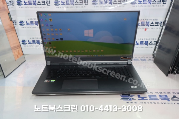

4단계: 가조립 상태에서 1차 디스플레이 테스트
액정을 상판 프레임에 완전히 고정하고 베젤을 닫기 전에, 분리했던 배터리 커넥터를 다시 메인보드에 임시 결합하여 전원을 켜봅니다. 사설 수리에서 가장 중요한 검증 단계입니다.
전원 버튼을 누르자 어두컴컴하고 하얗게만 나오던 화면에 선명하고 강렬한 빨간색의 에이수스 ROG 로고(Republic of Gamers)가 깨끗하게 출력되는 것을 확인할 수 있었습니다. 바이오스 및 테스트 OS 환경으로 진입하여 화면에 미세한 가로줄, 세로줄이 생기지는 않는지, 화면 깜빡임 현상은 없는지, 색상 왜곡 없이 고유의 색 표현이 제대로 이루어지는지 면밀하게 1차 확인을 마칩니다.

테스트를 무사히 통과하면 다시 배터리 전원을 잠시 차단한 후 액정 전용 고정 테이프를 이용해 상판 하우징에 패널을 견고하게 안착시킵니다. 분해했던 전면 베젤을 유격이나 들뜸이 전혀 없도록 꾹꾹 눌러 완벽하게 맞물려 조립합니다. 하판의 LED 스트립 케이블과 배터리 커넥터를 최종 결합하고 하판 케이스를 닫아 모든 나사를 단단히 조여 완조립 상태로 만듭니다.
조립이 끝난 노트북의 전원을 다시 켜서 단색 배경 화면(화이트, 블랙, 레드, 그린, 블루 등)을 번갈아 띄워가며 불량 화소(데드 픽셀/스턱 픽셀)가 단 하나라도 있는지 눈을 크게 뜨고 검수합니다. 또한 화면 가장자리의 빛샘(Bleeding) 현상이나 멍 현상이 없는지 확인하고, 노트북 키보드수리 전문점답게 입력 기능이나 터치패드 등 다른 부품들에도 영향이 없는지 전반적인 컨디션을 완벽히 체크합니다. 인천 남동구 고객님의 에이수스 게이밍 노트북은 결점 하나 없이 완벽하고 깨끗한 화면 상태를 보여주었습니다.
