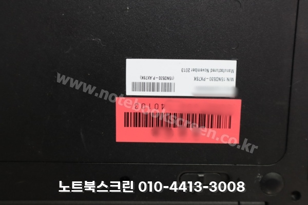

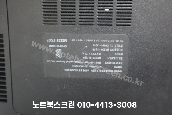

LG 노트북 정확한 모델명 확인 방법
LG 노트북은 기기 바닥면(하판)에 부착된 흰색 또는 검은색 라벨 스티커에서 모델 정보를 확인할 수 있습니다. 대개 '모델명(Model Name)' 항목에 15ND530과 같은 대표 모델이 적혀 있고, 그 옆이나 아래에 15ND530-P.X7SK처럼 상세 사양을 구분 짓는 세부 모델명이 기재되어 있습니다. 내부 디스플레이의 해상도나 핀 맵 구조가 세부 모델마다 다를 수 있으므로 수리 문의 시 이를 미리 확인해 주시면 한층 신속한 견적 안내를 받으실 수 있습니다.

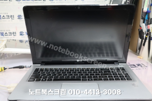

화면 파손 증상
고객님의 노트북은 마우스가 키보드 위에 올려져 있는 것을 인지하지 못하고 그대로 노트북 덮개를 강하게 닫으면서 액정이 파손된 상태였습니다.
매장에 입고된 후 전원을 켜보니 충격이 가해진 하단부를 중심으로 내부 LCD 유리가 거미줄처럼 심하게 갈라져 있었으며, 화면 대부분이 검은 멍과 세로 방향의 칼라 줄로 뒤덮여 바탕화면을 아예 식별할 수 없었습니다. 외부 HDMI 포트에 임시로 모니터를 연결해 본 결과 다행히 메인보드 화면 출력 기능에는 이상이 없는 '단순 액정 파손'으로 판명되어, 곧바로 매장에 구비된 새 액정으로 교체 작업을 시작했습니다.

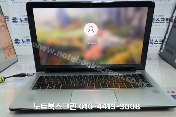

베젤을 최종적으로 조립하기 전, 분리했던 배터리 커넥터를 일시적으로 재연결하여 정상 구동 여부를 가조립 상태에서 1차 테스트합니다. 전원 버튼을 누르자 깨지고 멍들었던 화면 대신, 선명하고 깔끔하게 LG 로고가 부팅되면서 가로줄이나 세로줄 없이 깨끗한 화면이 연출되는 것을 확인합니다.
5단계: 완조립 및 불량 화소 정밀 검수
테스트 통과 후 패널을 상판 프레임에 견고하게 고정하고 전면 베젤을 들뜸 없이 꾹꾹 눌러 완벽히 맞물리게 조립합니다. 하판의 메인보드와 케이스까지 모든 나사를 원래 위치대로 체결하여 완조립 상태를 만듭니다.
마지막 검수 단계에서는 여러 가지 단색 배경(화이트, 블랙, 레드, 블루 등)을 차례로 띄워가며 빛샘 현상이나 불량 화소(Dead Pixel)가 단 하나라도 존재하는지 눈으로 정밀하게 판독합니다. 밝기 조절 등 세부 기능까지 완벽하게 작동하는 것을 확인하면 모든 수리 절차가 성공적으로 마무리됩니다.
