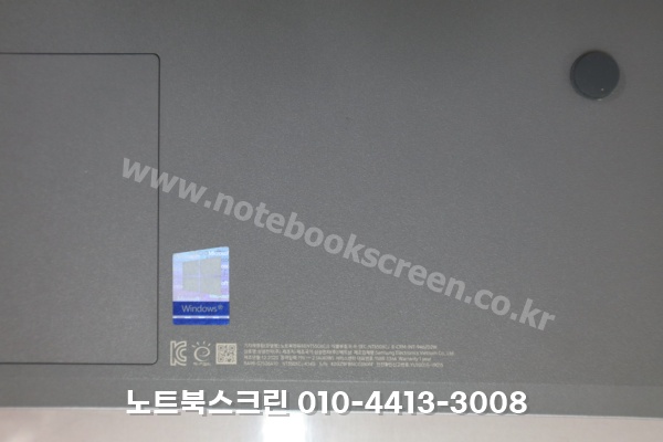

삼성 노트북 정확한 모델명 확인법
삼성 노트북은 제품 바닥면(하판)을 확인하시면 모델 정보가 상세히 나와 있습니다. 중앙이나 상단부 라벨 스티커에 MODEL CODE: NT550XCJ-K14G와 같이 명확하게 인쇄되어 있습니다. 동일한 노트북 플러스 라인업이라도 탑재된 CPU 사양이나 패널 해상도(FHD 등), 화면 밝기에 따라 세부 모델명이 다르므로, 수리 문의 전 이 모델 코드를 찍어서 보내주시면 가장 빠르고 정확한 비용 안내를 받으실 수 있습니다.

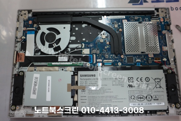

1단계: 하판 분리 및 배터리 전원 커넥터 차단 (최우선 필수)
모든 전자기기 수리의 핵심은 '쇼트 방지'입니다. 시스템 전원을 끄더라도 메인보드 내부에는 내장 배터리로 인해 항상 미세한 전류가 흐르고 있습니다. 이 상태를 무시하고 디스플레이 신호 케이블(eDP)을 다루게 되면 미세한 스파크가 발생하면서 메인보드의 백라이트 회로나 CPU 가 망가질 수 있습니다.
정밀 드라이버로 하판 고정 나사를 모두 분리한 뒤 하우징을 안전하게 개봉합니다. 이어서 메인보드와 연결된 대용량 배터리 커넥터를 가장 먼저 조심스럽게 탈거하여 잔류 전류를 완벽하게 차단합니다.

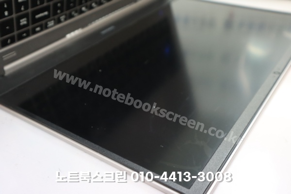

2단계: 전면 베젤 분해 및 파손 패널 탈거
본체가 안전한 상태가 된 것을 확인한 후 상판 디스플레이부 작업으로 전환합니다. NT550XCJ 모델의 전면 베젤은 얇고 유연한 플라스틱 재질로 되어 있으며 강력한 접착테이프와 걸쇠로 고정되어 있습니다. 무리하게 힘을 주어 뜯어내면 베젤이 부러지거나 하우징이 휠 수 있으므로, 적당한 열을 가해 접착제를 녹여가며 전용 툴로 흠집 없이 매끄럽게 베젤을 분리합니다. 베젤 분리 후 상판 내부테이프를 조심스럽게 당겨 제거하고, 메인보드와 이어진 신호 케이블 고정 락을 풀어 깨진 고장 패널을 안전하게 들어냅니다.
3단계: 호환 규격의 고화질 새 액정 장착 및 가조립 테스트
탈거한 파손 패널을 대신하여 기존 스펙과 완벽하게 일치하는 광시야각 고화질 새 액정 패널을 준비합니다. 새 패널 단자에 디스플레이 케이블을 단 1mm의 오차도 없이 정확하게 밀어 넣은 뒤, 사용 중 흔들림으로 인해 접촉 불량이 발생하지 않도록 메탈 걸쇠를 단단히 잠그고 절연 테이프로 2중 고정 처리를 합니다.

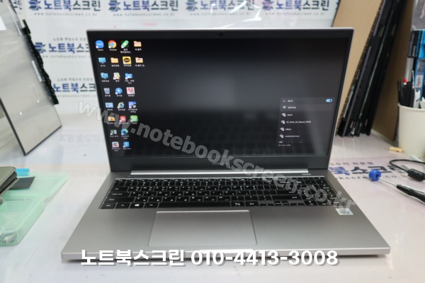

베젤을 최종 조립하기 전, 분리했던 배터리 커넥터를 다시 메인보드에 임시로 결합하여 1차 디스플레이 테스트를 진행합니다. 전원을 켜자 깨끗하고 선명한 삼성 로고가 화면 중앙에 완벽하게 표시되며 가로줄, 세로줄 없이 훌륭한 화질을 보여줍니다.
4단계: 완조립 및 정밀 품질 검수
가조립 테스트를 성공적으로 통과하면 다시 전원을 차단하고, 액정 전용 고정 테이프를 사용하여 패널을 상판 하우징에 단단히 안착시킵니다. 분리했던 전면 베젤을 유격이나 들뜸이 전혀 없도록 정밀하게 맞물려 조립하고, 하판 케이스까지 모든 나사를 원래 위치대로 체결하여 완조립 상태로 만듭니다.
마지막으로 노트북 전원을 켜서 다양한 단색 배경(화이트, 블랙, 레드, 그린, 블루)을 차례로 띄워가며 빛샘 현상이나 멍, 불량 화소(데드 픽셀)가 단 하나라도 존재하는지 엔지니어가 눈을 크게 뜨고 정밀 검수를 실시합니다. 화면 밝기 조절 기능까지 완벽하게 작동하는 것을 확인하며 수리를 마무리합니다.
4. 완벽한 수리 완료 및 안전한 택배 리턴 배송!
전남 화순군의 고객님 노트북은 결점 하나 없이 선명하고 깨끗한 화질의 화면으로 완벽하게 수리되었습니다. 수리가 완료되어 정상 구동되는 노트북 화면의 모습을 사진과 영상으로 촬영하여 화순의 고객님께 문자로 전송해 드렸습니다. 공식 센터의 높은 비용 때문에 걱정이 많으셨던 고객님께서도 사설 수리를 통해 아주 합리적인 가격에 새 노트북처럼 변한 모습을 보시고 매우 만족해하셨습니다.
