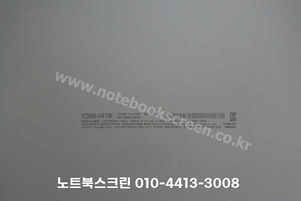

LG 그램 노트북 정확한 모델명 확인 방법
LG 노트북은 기기 바닥면(하판)에 부착된 투명하거나 은색, 혹은 흰색의 라벨 스티커에서 모델명을 확인할 수 있습니다. '정격 입력'이나 '제조년월' 주변을 보시면 17Z990-V 혹은 상세 모델명인 17Z990-VA70K가 정확하게 기재되어 있습니다.
그램 17 시리즈는 연식과 세부에 따라 탑재되는 IPS 패널의 핀 수(Pin), 밝기(Nits), 해상도(WQXGA 2560x1600 등) 규격이 미세하게 다르기 때문에, 수리 문의를 주실 때 이 세부 모델명을 정확하게 알려주시면 한층 더 정확하고 투명한 수리 비용 안내를 받으실 수 있습니다.

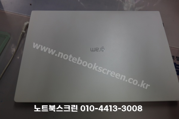

입고 당시 화면 파손 증상
남 고객님의 엘지 그램 17 노트북은 가방 안에 마우스와 함께 넣은 상태로 외부에서 강한 압박을 받으면서 액정이 파손된 것으로 확인되었습니다.
전원을 켜고 테스트를 해보니, 전원 램프와 키보드 백라이트는 정상적으로 들어오지만 디스플레이 화면은 중앙 하단부에 압박을 받은 지점을 중심으로 액정 유리가 완전히 파손되어 내부 패널(LCD) 액이 사방으로 번져 있었습니다. 화면 절반 이상이 검은색 멍과 형형색색의 세로줄, 가로줄로 뒤덮여 바탕화면 진입 상태를 전혀 식별할 수 없는 전형적인 액정 파손 고장 증상이었습니다.
다행히 외부 출력 포트(HDMI)에 모니터를 연결해 본 결과, 윈도우 부팅과 기능들은 아주 정상적으로 구동되고 있었습니다. 메인보드나 내부 GPU에는 충격이 가지 않은 '단순 액정 파손' 상태였으므로, 매장에 준비되어 있는 최고급 고화질 새 액정으로 교체 작업을 즉시 진행하기로 하였습니다.

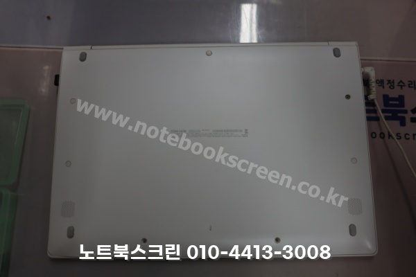

1단계: 하판 하우징 분리 및 내장 배터리 커넥터 탈거 (최우선 필수 작업)
노트북 수리의 골든 룰은 바로 내부 쇼트(전기적 충격)를 완벽히 차단하는 것입니다. 시스템 전원을 종료하더라도 내장 배터리가 메인보드에 결합되어 있으면 항상 미세한 대기 전류가 계속 흐르게 됩니다. 이 전류를 무시한 채 디스플레이 신호 케이블(eDP)을 분리하거나 만지면 스파크가 튀면서 메인보드의 화면 출력 회로가 타버리는 심각한 2차 고장으로 이어질 수 있습니다.
하판 하우징의 숨겨진 나사 고정 고무(고무 패드)들을 손상 없이 조심스럽게 들어내고 모든 나사를 풀어 하판을 개봉합니다. 이어서 메인보드 우측 하단에 위치한 대용량 내장 배터리 커넥터의 잠금장치를 밀어 안전하게 탈거하여 잔류 전원을 완벽하게 차단합니다.

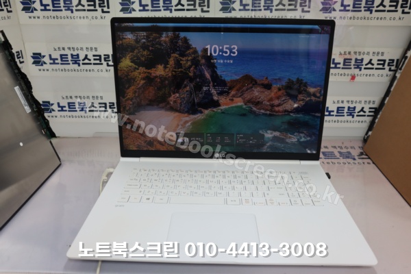

4단계: 가조립 상태에서의 디스플레이 1차 테스트
패널을 상판 프레임에 완전히 안착시키고 베젤을 닫기 전, 탈거했던 배터리 커넥터를 메인보드에 임시로 재결합하여 전원을 켜봅니다. 사설 수리에서 결코 거를 수 없는 중요한 핵심 단계입니다.
전원 버튼을 누르자 화면 전체를 뒤덮었던 깨짐과 칼라 세로줄이 감쪽같이 사라지고, 선명하고 깨끗한 화질의 LG 로고가 화면 중앙에 완벽하게 표시됩니다. 가조립 상태에서 화면의 밝기 조절이 정상적으로 작동하는지, 화면 깜빡임이나 화질 왜곡 현상은 없는지 면밀하게 1차 확인을 마칩니다.

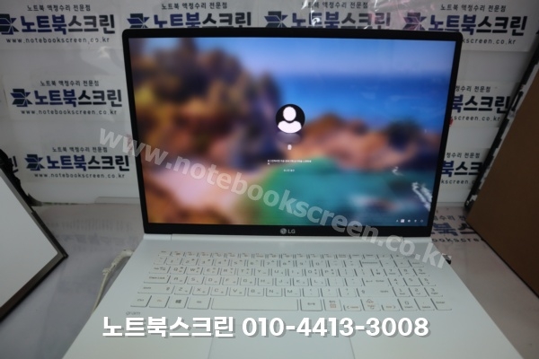

5단계: 완조립 및 불량 화소 정밀 최종 검수 (품질 확인)
1차 테스트를 무사히 통과하면 다시 전원을 끈 후, 액정 전용 고정 양면테이프를 활용해 상판 하우징에 패널을 들뜸 없이 견고하게 고착시킵니다. 이어서 분해했던 전면 베젤을 유격이나 벌어짐이 전혀 없도록 정밀하게 맞물려 조립하고, 하판 케이스까지 모든 나사와 고무 패드를 원래 위치대로 깔끔하게 조립하여 완조립 상태를 만듭니다.
마지막 검수 단계에서는 여러 가지 단색 배경(화이트, 블랙, 레드, 그린, 블루 등)을 차례대로 띄워가며 빛샘 현상이나 멍, 그리고 화소 불량(데드 픽셀/스턱 픽셀)이 단 하나라도 존재하는지 엔지니어가 정밀하게 화질 검수를 실시합니다. 결점 하나 없이 완벽하고 화사한 그램 고유의 최고급 디스플레이 상태를 확인하며 모든 수리 절차를 마무리합니다.
