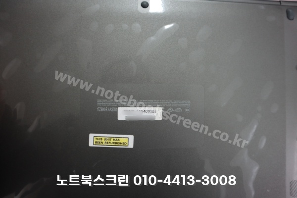

3. LG 17Z990-R.AAS7U1 입고 당시 상태 점검
인천 서구 청라동에서 도착한 박스를 개봉하여 LG 그램 17 모델의 전반적인 외관 상태와 힌지를 점검했습니다. 17인치의 시원한 대화면을 가졌으면서도 그램 특유의 가벼움이 돋보이는 프리미엄 모델이었습니다.
LG 그램 노트북 정확한 모델명 확인 방법
라벨 스티커를 확인해 보니 MODEL: 17Z990-R.AAS7U1로 명확하게 기재되어 있었습니다. 모델명 뒤에 붙는 영문과 숫자의 조합은 CPU 사양, 메모리 용량뿐만 아니라 디스플레이 패널의 주사율, 해상도(WQXGA 2560x1600 등), 핀(Pin) 구조 등의 세부 스펙을 구분 짓는 중요한 정보입니다. 해외 직구 모델의 경우 국내 출시 모델과 패널 사양이 호환되는지 정밀하게 교차 체크해야 하므로, 수리 문의 전 이 세부 모델명을 정확하게 사진으로 찍어 보내주시면 신속한 확인이 가능합니다.

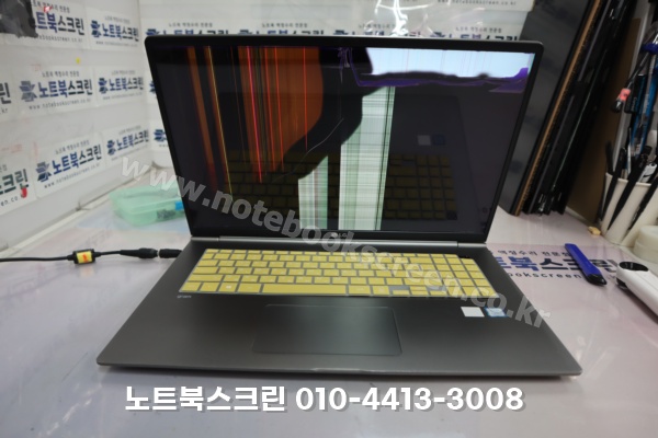

디스플레이 고장 증상 분석
고객님께서 메모에 적어주신 증상은 "화면을 특정 각도로 움직이거나 노트북을 살짝만 건드려도 화면 전체가 격렬하게 깜빡거리며 지지직거리는 노이즈 세로줄이 발생합니다"였습니다.
전원을 켜고 테스트를 해보니 힌지를 앞뒤로 움직일 때마다 화면 전체가 심하게 깜빡이거나 순간적으로 암전(블랙아웃)되는 증상이 관찰되었습니다. 외부 HDMI 포트에 모니터를 연결했을 때는 깜빡임 없이 아주 정상적으로 화면이 출력되는 것으로 보아, 메인보드나 GPU의 고장이 아닌 디스플레이 내부 패널 글래스 기판의 선로가 충격으로 인해 단선되었거나 액정 내부 컨트롤 보드가 불량을 일으킨 전형적인 패널 고장 증상이었습니다. 다행히 메인보드 시스템에는 고장이 없었으므로 완벽한 새 액정으로 교체하면 깔끔하게 해결될 수 있는 상태였습니다.

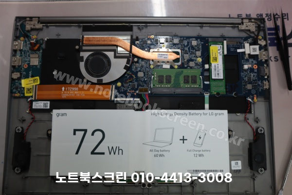

1단계: 하판 분해 및 내장 배터리 전원 차단 (최우선 필수)
모든 정밀 전자기기 수리의 첫 번째 원칙은 '내부 전류 차단'입니다. 전원을 종료하더라도 대용량 내장 배터리가 메인보드에 결합되어 있으면 항상 미세한 대기 전력이 흐르고 있습니다. 이 상태를 무시하고 디스플레이 케이블(eDP)을 분리하거나 만지면 미세한 스파크가 튀면서 메인보드의 백라이트 회로나 CPU가 쇼트로 인해 영구 손상될 위험이 매우 높습니다.
하판의 미끄럼 방지 고무 패드와 숨겨진 나사 캡들을 손상 없이 조심스럽게 들어낸 뒤 모든 나사를 풀어 하판을 개봉합니다. 이어서 메인보드와 연결된 대용량 배터리 커넥터를 가장 먼저 안전하게 탈거하여 잔류 전원을 완벽하게 차단합니다.
