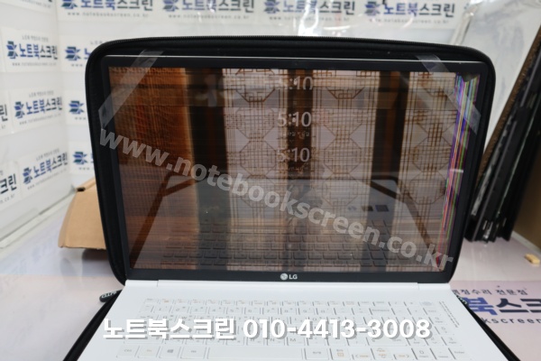

하지만 그램 시리즈 특성상 휴대성을 극대화하기 위해 상판 케이스와 액정이 매우 얇게 설계되어 있어 외부 충격에 다소 취약한 편입니다. 이번에 입고된 노트북 역시 가방에 넣고 이동하시던 중 외부에서 강한 압박이 가해졌거나, 노트북을 열고 닫을 때 모서리 부분에 충격이 누적되어 화면이 파손된 상태였습니다.
전원을 켜면 화면 하단부와 모서리 쪽에 미세한 실금과 함께 검은색 먹물이 번진 듯한 얼룩(스테인 현상)이 보였습니다.
파손된 지점을 중심으로 화면 전체에 흰색, 분홍색 등 다양한 색상의 세로줄이 심하게 가 수시로 깜빡거리는 증상이 있었습니다.
정상적인 화면 출력이 불가능하여 마우스 커서나 창을 띄워도 내용을 전혀 알아볼 수 없는 상태였습니다.
다행히 외부 모니터를 연결해 본 결과 메인보드나 그래픽 칩셋 등 다른 내부 부품에는 이상이 없고 오직 액정 패널만 손상된 것을 확인하여, 고객님께 진행 과정을 안내해 드리고 즉시 당일 교체 작업을 시작했습니다.

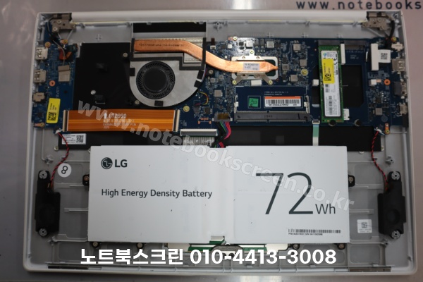

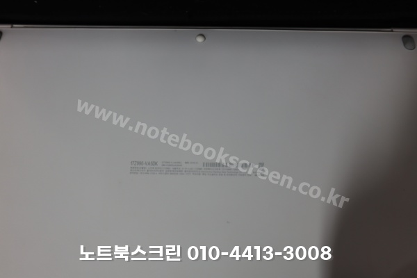

가장 먼저 노트북 하판에 적힌 정확한 모델명인 LG 17Z990-VA5DK를 확인합니다. 전자기기 수리의 첫 단추이자 가장 중요한 단계는 전력 차단입니다. 하판 케이스를 정밀 분해한 뒤, 내부 메인보드 쇼트(전기적 합선)로 인한 2차 부품 손상을 완벽하게 방지하기 위해 배터리 커넥터를 안전하게 분리합니다.

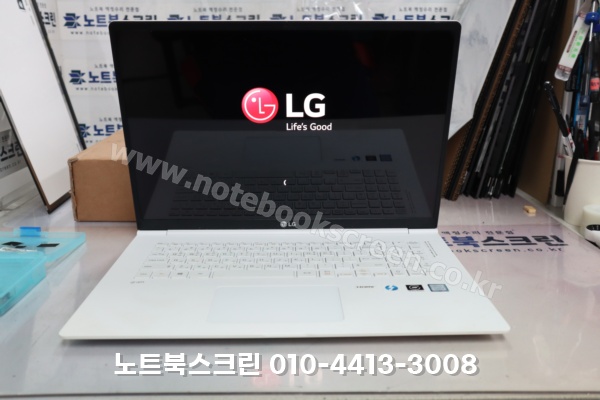

모든 교체 작업과 최종 검수가 끝난 후 노트북 전원을 켜자 LG 로고와 함께 윈도우 바탕화면이 처음 구매하셨을 때처럼 쨍하고 선명하게 출고되었습니다.
