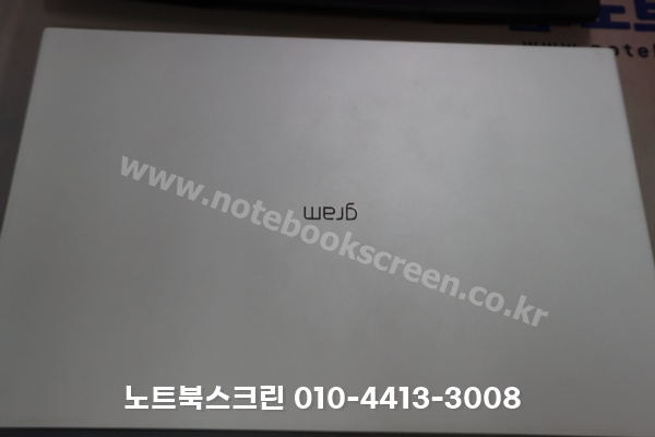

울산 북구 호계동에서 먼 길을 거쳐 안전하게 도착한 택배 박스를 열어보니, 이동 과정 중 흔들림이나 충격으로 인한 2차 파손이 발생하지 않도록 에어캡으로 노트북을 겹겹이 두껍고 튼튼하게 감싸서 보내주셨습니다. 저희 노트북스크린은 택배가 입고되는 즉시 외관 상태와 포장 상태를 꼼꼼하게 확인한 후 수리에 들어갑니다.

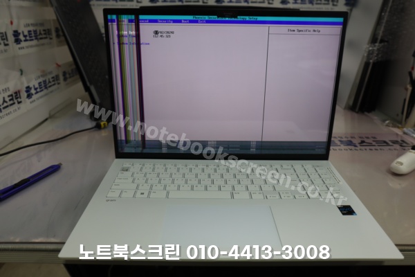

입고된 엘지 그램 16Z95P-GR50K 모델은 대화면이면서도 무게가 매우 가벼워 휴대성이 극대화된 제품입니다. 하지만 그만큼 두께가 얇게 설계되어 있어 상판에 강한 압력이 가해지거나 모서리 부분에 충격이 가해지면 액정이 쉽게 파손될 수 있습니다. 고객님께서는 노트북을 백팩에 넣고 이동하시던 중 내부에서 무거운 물건에 눌려 화면이 파손되었다고 말씀해 주셨습니다.
전원을 켜서 점검해 보니 우측 하단 베젤 부근에 강한 압박을 받은 흔적과 함께 사방으로 번진 날카로운 실금이 가 있었습니다.
파손된 지점을 중심으로 화면 전체에 가로, 세로로 줄이 심하게 생기며 화면이 수시로 깜빡거렸고, 화면의 상당 부분이 검은색 얼룩으로 뒤덮여 바탕화면의 아이콘을 전혀 식별할 수 없는 화면깨짐 상태였습니다.
다행히 외부 모니터를 연결해 그래픽 신호 및 메인보드 구동 상태를 점검한 결과, 다른 하드웨어 부품에는 이상이 없고 오직 액정 패널만 파손된 것을 확인했습니다.
고객님께 연락을 드려 노트북의 정확한 패널 파손 상태와 수리 비용, 그리고 진행 과정을 친절하게 안내해 드린 후 곧바로 새 액정 교체 작업을 시작했습니다.

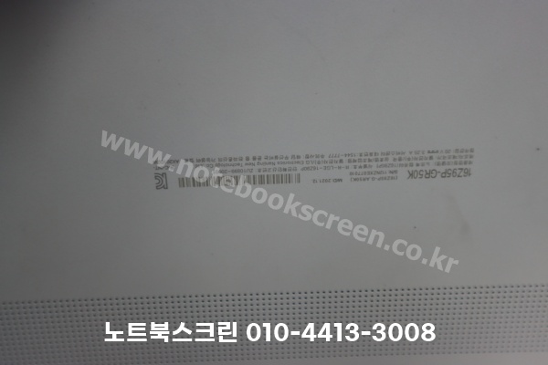

작업을 시작하기 전 노트북 하판에 부착된 스스티커를 통해 정확한 모델명인 LG 16Z95P-GR50K를 한 번 더 확인합니다. 전자기기 수리의 기본은 안전입니다. 하판 케이스를 정밀하게 분해한 뒤, 내부 쇼트(전기적 합선)로 인한 메인보드 및 주변 회로의 2차 손상을 완벽하게 차단하기 위해 배터리 커넥터를 가장 먼저 안전하게 분리합니다.

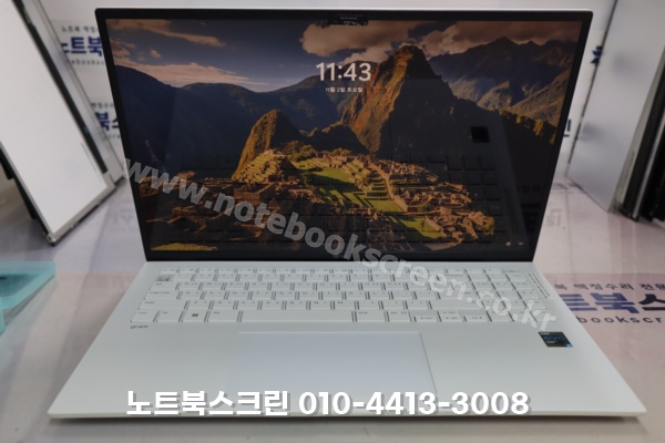

모든 교체 작업과 최종 검수가 끝난 후 노트북 전원을 켜자 LG 로고가 선명하게 떠오르며 처음 구매하셨을 때처럼 깨끗하고 밝은 화면이 완벽하게 복원되었습니다. 16인치 대화면 특유의 쨍한 색감과 자잘한 텍스트까지 칼같이 표현되는 가독성이 그대로 돌아왔습니다.
