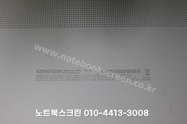

노트북을 택배로 보낼 때 파손될까 봐 걱정하시는 분들이 많으신데요. 이번 당진 고객님께서는 상자 안에 에어캡을 꼼꼼하게 채워 넣어 아주 안전하게 보내주셨습니다. 매장에 도착한 즉시 검수를 진행하여 제품 상태를 확인했습니다.
모델명: LG 그램 16ZD95Q-GX56K

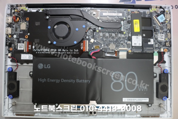

1) 배터리 차단 및 내부 전원 해제 (안전 최우선)
수리의 첫 단추는 언제나 안전입니다. 전원이 완전히 꺼진 것을 확인한 후, 노트북 하판 케이스를 분리합니다. 메인보드에 연결되어 있는 배터리 커넥터를 가장 먼저 분리하여 내부 전류를 완벽하게 차단합니다. 이 작업을 생략하면 수리 도중 쇼트가 발생해 메인보드나 부품이 손상될 수 있으므로 무조건 거쳐야 하는 필수 과정입니다.
