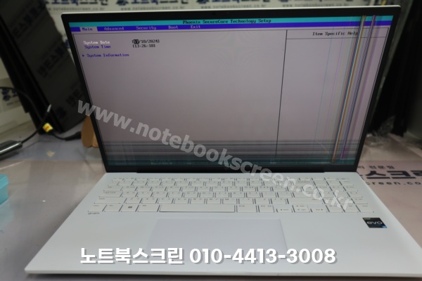

고장 증상: 외부 충격으로 인한 내부 패널 파손. 노트북을 닫을 때 이어폰이나 펜 같은 물건이 사이에 낀 채로 닫혔거나, 상판에 압력이 가해진 것으로 추정됩니다. 전원을 켜면 모서리 파손 부위를 중심으로 사방으로 유리 금이 간 흔적이 보이며, 화면 전체에 세로 줄과 가로 줄이 가고 있었습니다. 화면의 절반 이상이 블랙아웃되어 정상적인 부팅 화면이나 윈도우 바탕화면을 전혀 알아볼 수 없는 상태였습니다.
LG 그램 시리즈는 초경량 타이틀에 걸맞게 베젤과 액정 패널이 매우 얇게 설계되어 있습니다. 가벼운 만큼 휴대성은 뛰어나지만 외부 압력이나 미세한 충격에 다소 취약한 편입니다. 이처럼 내부 액정 유리가 깨진 경우에는 부분 수리가 불가능하므로, 파손된 기존 패널을 안전하게 탈거하고 완전히 새로운 액정으로 교체해야 합니다.

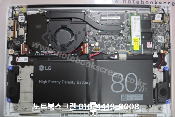

1) 내부 배터리 차단 (안전 최우선)
모든 노트북 수리의 시작이자 가장 중요한 단계는 전원 차단입니다. 하판 케이스를 정밀하게 분해한 뒤, 메인보드에 연결된 내부 배터리 커넥터를 가장 먼저 분리합니다. 전류가 흐르는 상태에서 부품을 만지면 쇼트가 발생해 메인보드나 주변 소자가 손상될 위험이 있기 때문에 안전하게 전류를 완벽히 차단한 후 작업을 진행합니다.

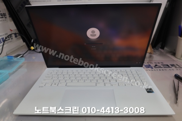

새 액정으로 교체되어 구매하셨을 때 당시처럼 시원하고 선명한 16인치 대화면을 다시 찾은 LG 그램 16Z90R-GA5JK 노트북입니다!
방문 접수 후 액정 교체부터 정밀 테스트, 최종 출고까지 약 20~30분 내외로 신속하게 수리가 마무리되었습니다. 파주 운정에서 먼 걸음을 해주신 고객님께서도 매장 내에서 잠시 대기하신 후 수리가 완료된 노트북을 곧바로 수령해 가실 수 있었습니다. 서비스센터 대비 합리적인 비용과 빠른 당일 처리에 매우 만족해하셨습니다.
