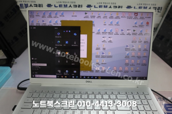

분당에서 방문해 주신 고객님의 델 노트북 상태를 외관부터 정밀하게 점검해 보았습니다.
모델명: 델 인스피론 5590 (DELL Inspiron 5590)
고장 증상: 노트북 화면을 열거나 닫으려고 하면 오른쪽 하단 베젤과 힌지 부위가 힘없이 벌어지면서 내부 내부 프레임이 밖으로 노출되는 상태였습니다. 다행히 외부 압력이 액정(패널) 자체에는 전달되지 않아 화면은 깨진 곳 없이 선명하게 잘 출력되는 상태였습니다.
많은 분이 "화면이 안 깨졌는데 그냥 대충 테이프 붙여서 쓰면 안 되나요?"라고 물어보시는데요. 힌지가 부러진 상태로 노트북을 계속 열고 닫으면, 쇠로 된 힌지 경첩이 멀쩡한 액정 패널을 뒤에서 찌르거나 압박하게 됩니다. 결국 멀쩡했던 액정까지 와장창 깨져버리는 2차 피해로 이어져 수리비가 배로 들 수 있기 때문에, 증상이 발견된 즉시 열고 닫지 말고 전문 수리점을 찾으셔야 합니다.

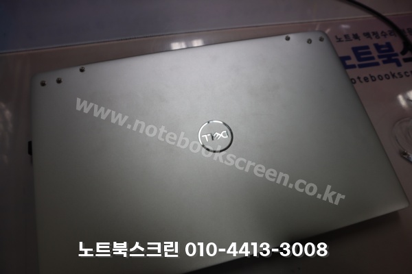

3) 파손된 내부 고정부(플라스틱 부싱) 확인 및 볼트 체결
베젤을 뜯어내고 보니, 상판 플라스틱 케이스 내부에서 쇠막대 힌지를 단단하게 잡아주어야 할 나사산 고정 부위(플라스틱 부싱)가 충격을 이기지 못하고 산산조각이 나 있었습니다.
부러진 플라스틱 찌꺼기들을 깔끔하게 정리한 뒤, 힌지 프레임의 위치를 정확하게 잡고 케이스 외부까지 정밀하게 타공(드링 작업)을 진행합니다. 그 후 고강도 볼트와 너트를 이용해 안팎으로 완벽하게 조여 고정시킵니다. 테이프나 접착제와는 차원이 다른 물리적 결합이기 때문에 엄청난 내구성을 자랑합니다.

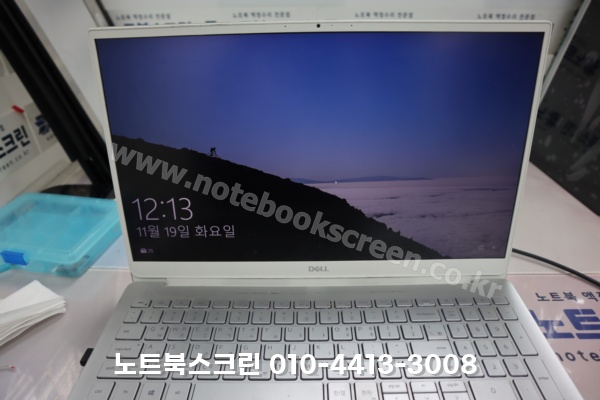

따로 보관해 두었던 멀쩡한 새 액정 그대로 다시 장착하고 케이블을 연결합니다. 전면 베젤까지 들뜸 없이 유격에 맞춰 완벽하게 조립한 뒤 전원을 켜봅니다. 화면이 깜빡임 없이 깨끗하게 잘 나오는지 점검하고, 노트북 상판을 수십 번 열고 닫으며 힌지가 튼튼하게 고정되었는지, 걸리는 느낌 없이 부드럽게 잘 움직이는지 최종 검수합니다.
3. 당일 즉시 수리 완료 및 출고
부러진 내부 경첩 부위가 완벽하게 복원되어 이제는 한 손으로도 스무스하게 열고 닫히는 델 인스피론 5590 노트북입니다! 수리 후 외부 상판 쪽에 미세한 볼트 고정 흔적이 남을 수 있지만, 아주 깔끔하고 대칭 리치하게 마감되어 고객님께서도 케이스를 통째로 가는 비용에 비해 훨씬 실속 있고 튼튼하다며 대만족해하셨습니다.
방문 접수 후 정밀 타공 및 압력 조절, 조립까지 약 30~40분 내외로 신속하게 당일 수리가 완료되어 곧바로 출고를 도와드렸습니다.
