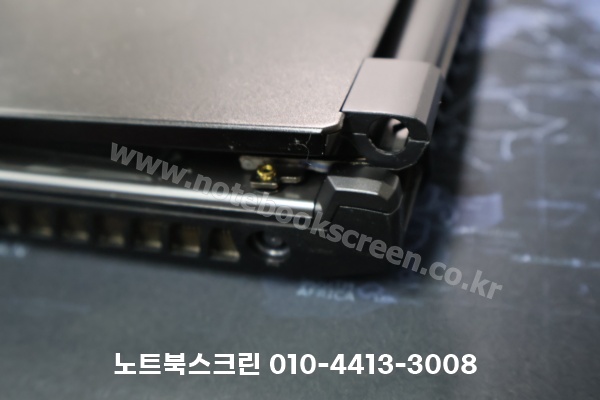

이번에 소개해 드릴 수리 건은 고성능 게이밍 노트북인 MSI GP75 Leopard 9SDK (MS-17E7) 모델입니다. 노트북을 여닫을 때마다 뚝뚝 소리가 나거나, 상판 베젤과 하판 케이스를 연결해 주는 힌지(경첩) 부위가 파손되어 액정 상판이 벌어지고 케이스가 덜렁거리는 증상으로 매장을 방문해 주셨습니다.

고객님께서 가져오신 노트북을 점검해 보니, 화면을 지지하는 내부 너트 고정 부위(하우징 인서트)가 충격과 장력을 견디지 못해 완전히 이탈되어 있었습니다. 이 상태로 계속 사용하면 액정 케이블이나 무선랜 안테나까지 단선되거나 액정 패널 자체에 치명적인 파손을 입을 수 있어 신속한 분해 및 복원 작업에 들어갔습니다.
