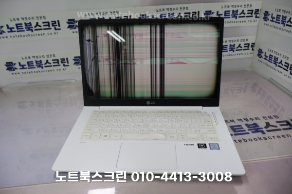

고객님께서 가져오신 노트북은 전원을 켰을 때 키보드 백라이트는 켜지지만 액정 중앙 부근에 충격 흔적이 남으면서 화면이 심하게 깨지고 줄이 생겨 정상적인 사용이 불가능한 상태였습니다.
정확한 진단을 위해 외부 모니터를 연결하여 테스트를 진행한 결과 본체와 그래픽 기능은 완벽하게 정상 신호를 출력하고 있음을 확인했습니다. 물리적인 압박이나 충격으로 인해 내부 액정 패널 자체가 파손되어 발생한 화면깨짐 증상이었습니다. 고객님께 안전하고 신속한 새 액정 교체 작업을 안내해 드린 뒤 수리를 진행했습니다.

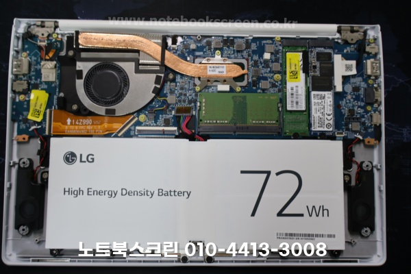

배터리 케이블을 안전하게 분리하여 메인보드의 쇼트를 방지한 후 슬림 베젤과 액정 케이스를 세심하게 분해합니다.

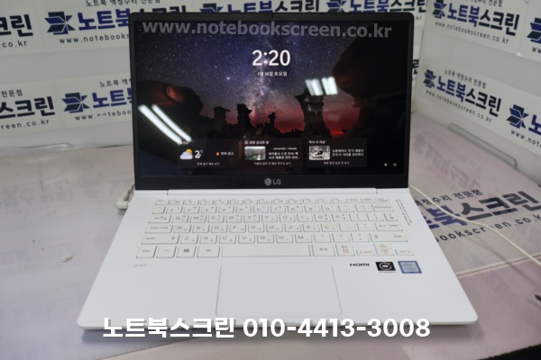

교체 작업이 끝난 후 전원을 켜자 엘지 로고와 함께 깨끗하고 선명한 윈도우 화면이 완벽하게 출력되는 것을 확인했습니다. 화면 깨짐으로 인해 불편을 겪으셨던 그램 노트북이 원래의 깔끔한 디스플레이 상태를 완전히 되찾았습니다.
