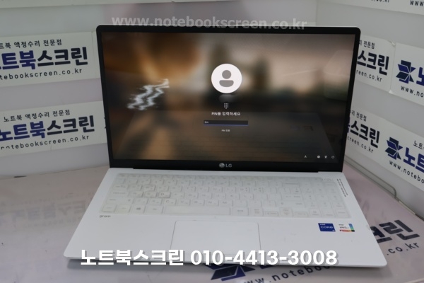

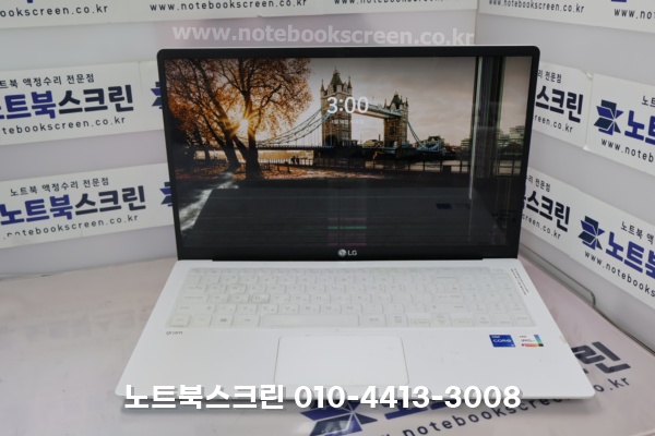

고객님께서 가져오신 노트북은 전원을 켰을 때 키보드 백라이트와 부팅음은 정상적으로 작동하지만, 화면 상단 또는 측면 부근에 충격 자국과 함께 알록달록한 줄이 생기며 화면이 심하게 깨져 정상적인 사용이 불가능한 상태였습니다.
정확한 진단을 위해 외부 모니터를 연결하여 테스트를 진행한 결과 본체와 그래픽카드는 완벽하게 정상 신호를 출력하고 있음을 확인했습니다. 물리적인 압박이나 충격으로 인해 내부 액정 패널 자체가 파손되어 발생한 화면깨짐 증상이었습니다. 고객님께 안전하고 신속한 새 액정 교체 작업을 안내해 드린 뒤 수리를 진행했습니다.
