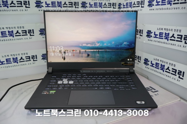

고객님께서 가져오신 노트북은 전원을 켰을 때 키보드 백라이트나 전원 불빛은 정상적으로 들어오지만 모니터 화면이 완전히 까맣게 나온 채로 출력되지 않는 화면 안나옴 증상으로 입고되었습니다.
정확한 진단을 위해 외부 모니터를 연결하여 테스트를 진행한 결과 본체와 그래픽카드는 완벽하게 정상 신호를 출력하고 있음을 확인했습니다. 물리적인 압박이나 충격 등으로 인해 패널 내부 회로에 이상이 생겨 발생한 액정불량 증상이었습니다. 고객님께 안전하고 신속한 새 액정 교체 작업을 안내해 드린 뒤 수리를 진행했습니다.

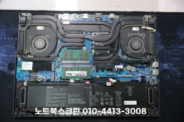

배터리 케이블을 안전하게 분리하여 메인보드의 쇼트를 방지한 후 슬림 베젤과 액정 케이스를 세심하게 분해합니다.
기존에 장착되어 있던 파손된 불량 액정을 조심스럽게 탈거합니다.
원래의 선명한 화질 성능을 온전히 누리실 수 있도록 완벽하게 호환되는 동일 스펙의 새 액정으로 교체 장착을 진행합니다.

교체 작업이 끝난 후 전원을 켜자 아수스 로고와 함께 깨끗하고 선명한 윈도우 화면이 완벽하게 출력되는 것을 확인했습니다. 화면 안나옴 증상으로 불편을 겪으셨던 노트북이 원래의 깔끔한 디스플레이 상태를 완전히 되찾았습니다.
고객님께서도 빠른 수리 덕분에 업무를 지장 없이 다시 할 수 있게 되었다고 매우 만족해하셨습니다. 노트북스크린은 언제나 고객님의 소중한 기기를 내 것처럼 생각하며 신속하고 정확한 수리를 도와드리고 있습니다.
