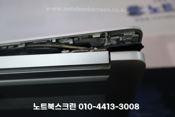

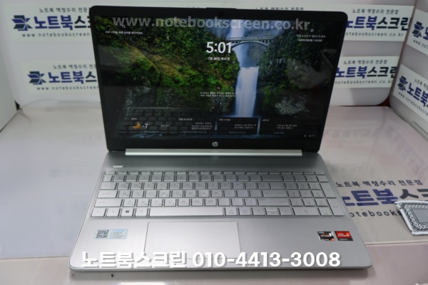

이번에 과천에서 방문해 주신 고객님의 제품은 가성비와 슬림한 디자인으로 인기가 많은 HP 15인치 모델인 HP 15s-eq2260AU입니다. 액정 상판을 여닫을 때 충격이나 장력 부하로 인해 내부 경첩(힌지) 고정 부위가 파손되어 케이스가 벌어지고 정상적인 사용이 어려운 상태로 입고되었습니다.
입고 제품 및 고장 증상
제조사/모델명: HP 15s-eq2260AU (HP 노트북 사설 수리)
화면 크기: 15.6인치 (39.6cm)
노트북스크린 정보: 15.6형 디스플레이, FHD 해상도 패널 적용
고장 증상: 노트북 힌지(경첩) 파손으로 인한 상판 하우징 벌어짐 및 액정 개폐 불량
안전하고 튼튼한 경첩 및 하우징 수리 과정
노트북 힌지(경첩)가 파손되면 하우징 내부의 고정 나사산(너트) 부위가 이탈하거나 플라스틱 지지대가 부러지는 경우가 대부분입니다. 과천에서 직접 방문해 주신 고객님의 제품을 완벽하고 튼튼하게 복구하기 위해 정밀 수리를 진행했습니다.

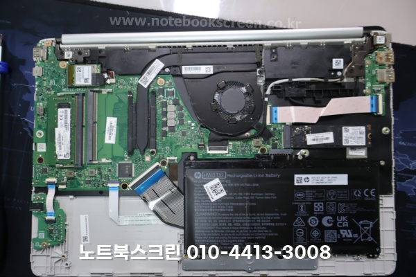

하판 및 상판 분리: 안전한 수리를 위해 메인 전원과 배터리 커넥터를 완전히 차단한 후, 파손된 하우징과 디스플레이 상판을 분해합니다.
파손 부위 복원: 충격으로 파손되거나 이탈된 힌지 고정 부위를 단단하게 보강 및 재고정하여 유격을 잡습니다.
새 화면 패널 및 경첩 정렬: 수리 과정에서 액정이나 내부 케이블에 무리가 가지 않도록 안전하게 재조립하고, 경첩의 장력을 알맞게 조절합니다.
최종 테스트: 가조립 상태에서 화면 출력 상태, 액정 개폐 테스트, 베젤 유격 여부 등을 꼼꼼하게 검수합니다.
수리 작업 완료 후 헐거웠거나 벌어졌던 부분이 완벽하게 고정되어 부드럽게 잘 열리고 닫히는 것을 최종 확인한 뒤 안전하게 출고해 드렸습니다.
