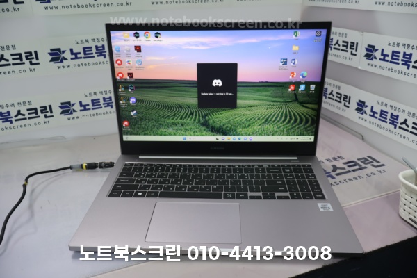

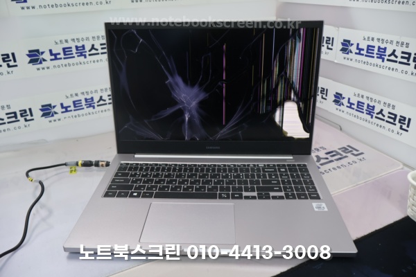

삼성노트북 NT550XCJ-K13GK 모델의 액정 파손으로 택배 접수되어 액정 교체 수리를 진행했습니다.
광양에서 택배로 안전하게 포장하여 보내주신 제품으로, 화면이 깨져 사용이 불가능한 상태였습니다. 노트북스크린에서는 철저한 검수와 안전한 부품 교체를 통해 완벽하게 수리를 마친 후 다시 안전하게 발송해 드렸습니다.
수리 진행 과정
1단계: 상태 진단 및 전원 차단
택배 박스를 개봉하여 제품 외관 손상 여부를 확인한 뒤, 배터리 커넥터를 분리하여 쇼트와 2차 부품 손상을 방지합니다.
확인 방법: 전원 LED가 완전히 꺼져 있는지 확인합니다.
2단계: 파손 액정 탈거
베젤을 안전하게 분리한 후, 기존에 파손된 패널 고정 나사를 제거하고 메인보드와 연결된 액정 케이블을 분리합니다.
확인 방법: 커넥터 핀 손상 없이 케이블이 깔끔하게 분리되었는지 확인합니다.
3단계: 새 액정 장착 및 테스트
동일 스펙의 새 액정으로 교체한 후 가조립 상태에서 전원을 켜 화질, 색감, 빛샘 및 불량 화소 테스트를 진행합니다.
확인 방법: 화면 출력 및 백라이트 밝기가 정상적으로 작동하는지 확인합니다.
4단계: 최종 조립 및 출고 준비
액정 보호 필름을 부착하고 베젤과 케이스를 원래 상태로 단단히 조립한 뒤, 택배 포장 전 최종 외관 검수를 마칩니다.
확인 방법: 들뜸 현상 없이 유격 없이 조립되었는지 확인합니다.
