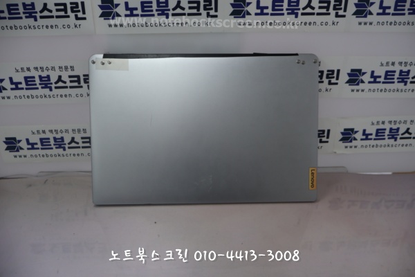

이번에 소개해 드릴 노트북은 경기도 구리시 아천동에서 수리를 의뢰하신 레노버 아이디어패드 IdeaPad 1 15AMN7 모델입니다.
고장 증상은 노트북 화면을 열고 닫는 부분인 힌지, 즉 경첩이 파손된 것입니다.
레노버 아이디어패드 노트북에서 비교적 자주 접하는 고장 중 하나가 바로 힌지파손입니다.
처음에는 화면을 열고 닫을 때 뚝 소리가 나거나 액정 쪽 케이스가 조금 벌어지는 증상으로 시작합니다.
그러다가 계속 사용하면 케이스가 심하게 벌어지고 화면을 정상적으로 열고 닫기 어려워집니다.
이런 증상이 나타나면 가능한 한 빨리 수리를 받으시는 것이 좋습니다.
왜냐하면 힌지만 파손된 상태에서 수리하면 비교적 저렴하게 해결할 수 있지만, 계속 사용하다가 액정까지 깨지면 수리비가 훨씬 많이 발생하기 때문입니다.
