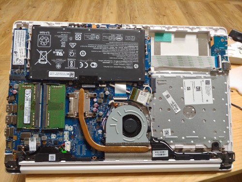

기존 모니터가 눈의 피로도가 심해 교환후 많이 좋아짐 1. 본체열고 배터리 분리(해라 및 십자 드라이버) 2. 모니터 케이스 분리(모니터 케이스 분리시 아래쪽이 케이스와 액정이 양면테이프로 붙어있으므로 조심이제거) 3. 액정을 뒤집으면 케이블과 액정이 테이프로 붙어있음 4. 액정교환후 역순으로 조립하면 끝

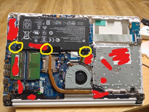

1. 설명서에 나와있는 것과 같이 본체 케이스를 해라와 드라이버로 열고 배터리를 분리시킴.( 감추어진 나사가 있음)

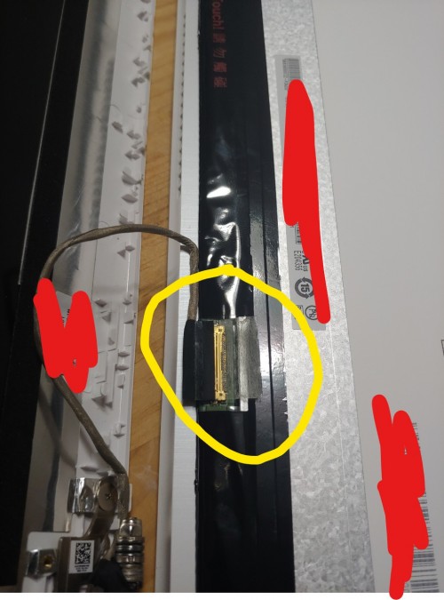

4. 케이스 분리 후 모니터 액정 뒷면을 보면 액정과 케이블이 테이프로 붙어있으므로 테이프 제거 후 케이블 선을 조심이 분리하세요.

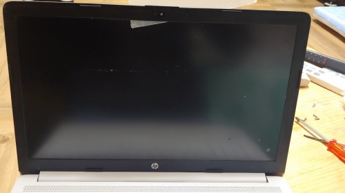

토요일 주문이라 당연이 늦을것으로 예상하고 주문한거 치고 적당한 시점에 받은 거 같습니다. 액정 화면이 나가서 DIY로 손쉽게 교체했네요. 무결점이라 그런지 교체후 깔끔한 화면은 정말 흠 잡을때 없으며, 배송시 생길 수 있는 흠집이나 손상을 방지하고자 판매자 분께서 뽁뽁이를 얼마나 감으셨던지.. 안전하게 배송한 점 맘에 듭니다.
